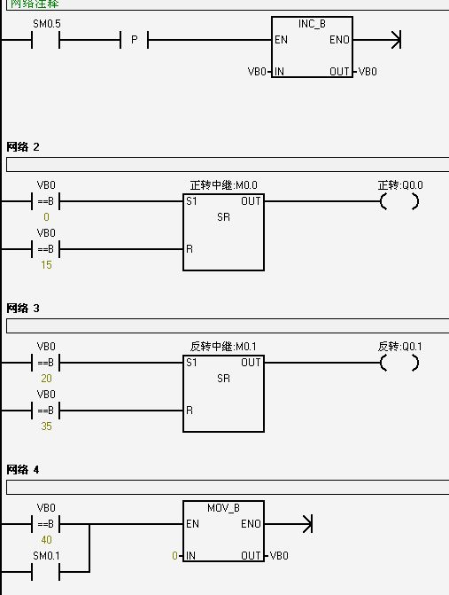

我做了个程序!我手头没有PLC就在模拟软件上模拟了一下!!基本上逻辑是没有问题的,SM0.5加累加器在软件模拟的时候时间不够精准!!不知道是程序的问题还是模拟软件的问题,正好大家给看看!!
下面是程序的截图!
请大家指正!!
