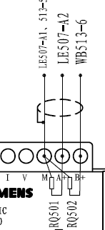

quote:以下是引用在路上之愚公在2011-02-14 10:03:07的发言:
哦,我再描述一遍:把500欧姆的电阻串联在其中,电源的正极接A+(如果负极接B+,那么正极就接M),负极接到电阻,电阻再接到M端。
可以看出你对串并联电路有模糊认识。
发个图给你看看吧
