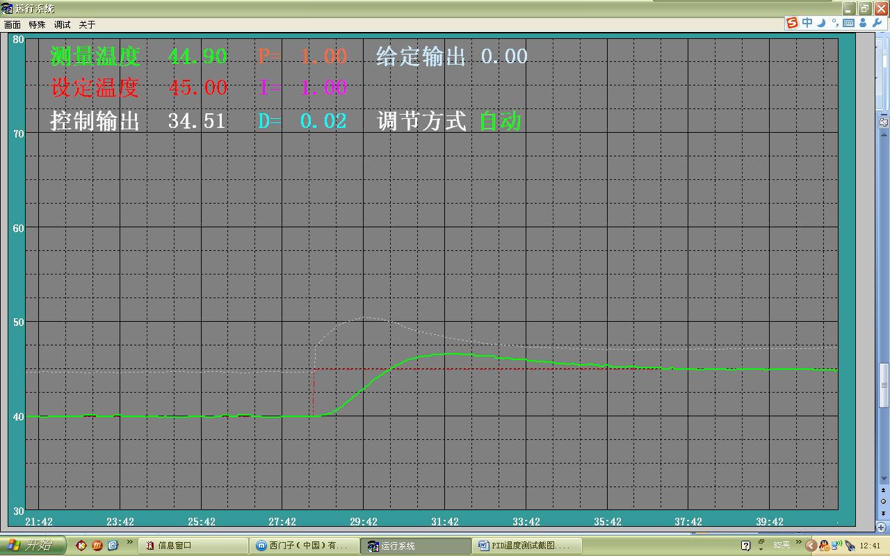

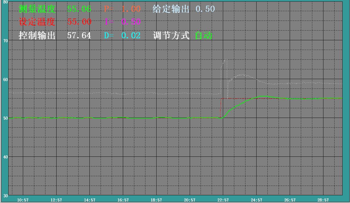

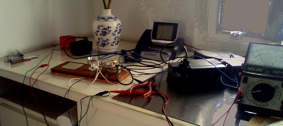

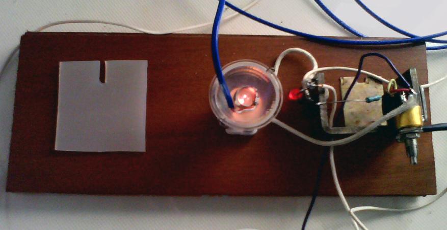

为了验证PID回路的调节控制效果,用射灯、大功率三极管制作了一个温控试验装置(材料成本几十元,我用的都是手边的旧零件)。
控制温度区间在30-70℃,使用效果很好,推荐给大家参考。特别是初学者作为了解PID参数对控制结果的影响,可以有很直观的感受。
射灯参数12V,5W;
三极管型号TIP127,100V,5A,65W;
直流电源DC7.5V,1.25A;
CPU224XP+TC模块。
TIP127做射极跟随器,驱动用224XP(0-10V)模拟量输出(用10K电位器调节保证三极管工作电位)。
完整调节曲线A
完整调节曲线B
