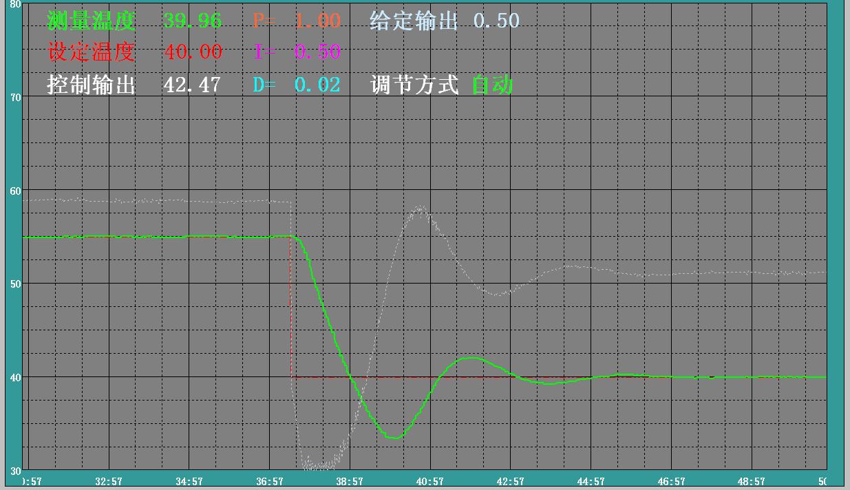

今天又通过数显表和XP输入口进行测温,数显表输出4-20mA,设定对应输出量程为20-60℃。
再次进行控温试验,发现精确度从原来(+0.15,-0.2)提高到了(+0.06,-0.04)。其中高低限差值0.1℃就是仪表本身的分辨率。
温度测试曲线C
制冷、热工-许可证试验室承建,给了我深究测量与控制的绝好机会。分享-值得期待!
