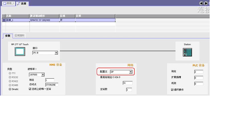

1.常规通讯
面板跟PLC常规通讯方式很简单:
(1) 在PLC端设置端口的地址、波特率参数;
(2) 余下工作在WinCCflexible项目中完成:添加连接,选择“SIMATIC S7 300/400”驱动,然后在链接属性里面进行相关设置,见下图:
我们看到,由于面板要连接PLC的DP端口,因此上面的配置文件选择的是”DP”,这是否意味着这种情况下面板同PLC之间使用的是Profibus DP协议呢?其实不是这样的,此时使用的是西门子内部的S7协议。
S7通信是S7系列PLC基于MPI、PROFIBUS、ETHERNET网络的一种优化的通信协议,主要用于S7-400/400、S7-300/400PLC之间的主-主通信,也非常适合S7 PLC与HMI通信。因此此处的DP可以理解为一组总线参数,而不是具体的协议。
面板同PLC间进行S7通讯时,面板负责相关通讯事宜,PLC根据面板的请求返回相关数据。

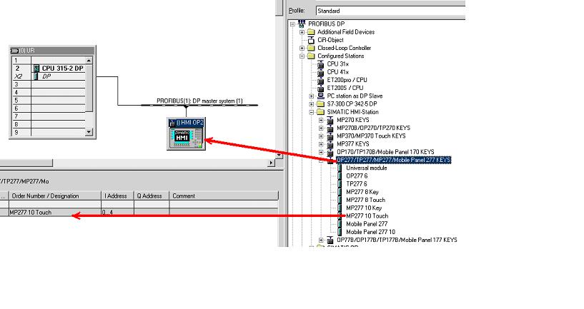

2.直接键通讯
除了常规通讯方式,面板还可以作为PLC 的DP 从站进行通讯,我们称之为直接键方式。
该方式要求在Step 7项目中将面板组态成PLC的DP 从站并设置对应的I/O通讯区,通过面板的按键控制PLC中的一些I点,通过面板上的LED灯显示来自PLC的一些Q点状态。具体信息可参照WinCCflexible信息系统>通讯>SIMATIC S7>直接键中的内容。
当面板同PLC间某些点通讯实时性要求很高时,可以考虑使用该方式。此时,300作为DP主站负责同面板间的数据交换,面板处于被动相应的地位。
因此,如果没有特殊要求,使用常规通讯方式就可以了,如果某些点有实时性的要求,可以同时使用两种通信方式来满足要求。
