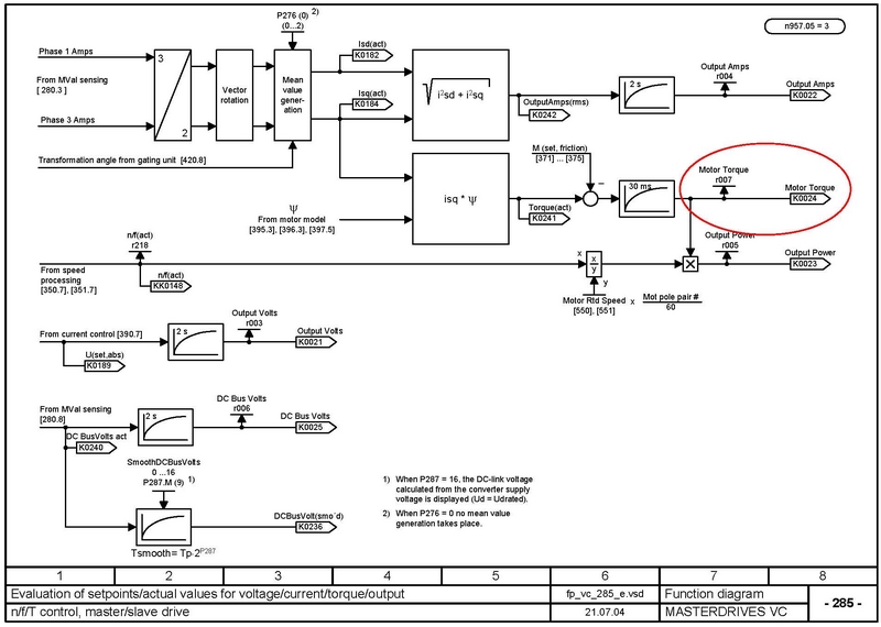

回复:该采用电流限幅还是转矩限幅?
kdrjl
版主 西门子1847工业学习平台
    37295
    455
    1487
注册时间:2003-06-06
发布于 2011-02-22 19:55:59
4楼
如图示,在正常负载运行下,通过r007读取其转矩值;然后计算其折算到100%转矩的对应转矩,将这个转矩的1.3-1.5倍,设置于转矩限幅参数中即可。然后根据兵版提示,解除故障值F015的屏蔽(好像故障F015的工厂设置本来就是不屏蔽的)。
