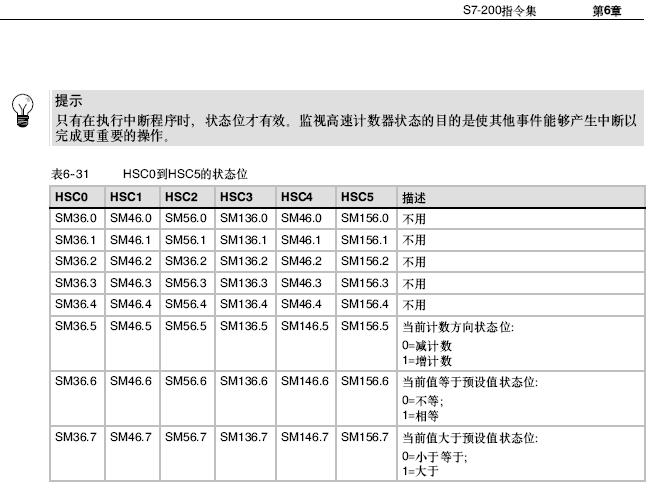

有看见下面的内容不?
这个地方可以很好的知道当前是正是反。
还有务必留意上面的“灯泡”
你现在能把高计弄动起来没有?
