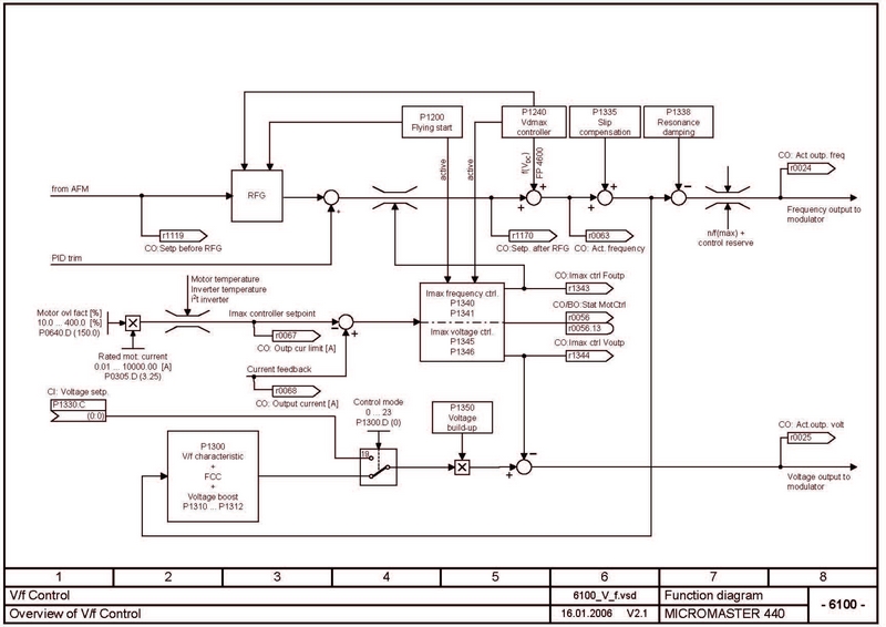

quote:以下是引用南山飞雪在2011-02-26 16:55:37的发言:
楼上,所有型号的变频器都能做到电流闭环,否则,电流如何受控。
是的,都能做到。但是不是做了就另当别论了。你能看出下面这张功能图和上边的那张有何不同吗?这张是MM440的。能看出区别来吗?
