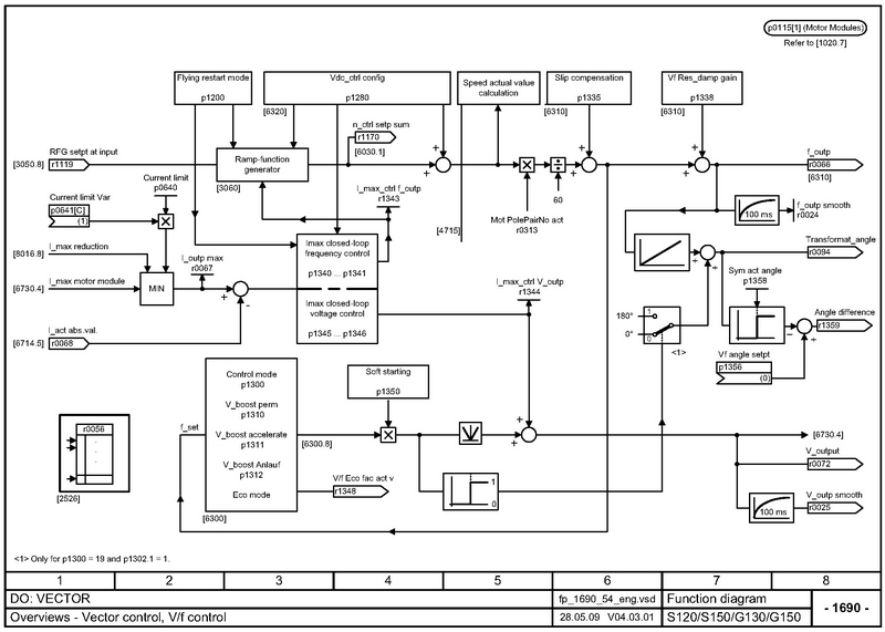

谢谢这个链接。下面给出S120的V/F控制功能图结构。我认为它和MM440的差不多。
