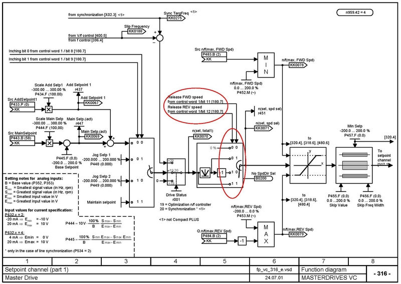

由上述功能图红圈部分可知:
控制字1的第12位(P572=1)不要动,将控制字1(P571)在“1”和“0”之间变化即可实现电机的正反向运行。
你走的是通讯控制,那么P571=3111这是对的,然后对3111这个位(字K3001的第11位)操作“1”或“0”就是正反转换。
如果你不走通讯,走端子控制正反转换,那将一个开关量输入连接P571,比如P571=18,然后在开关量输入端子7连接24V或者0V即可实现正反转转换。
不知道是否能明白?
