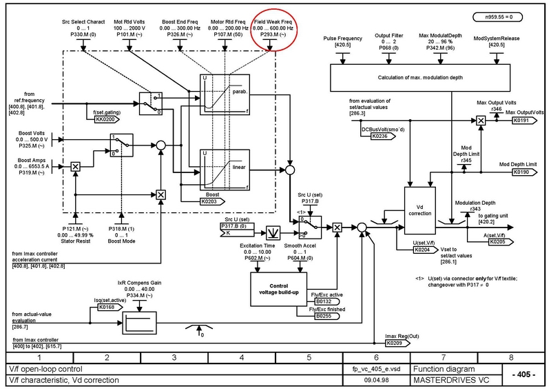

很有意思,今天我特地做了一个V/F的试验。我发现V/F的线性很好(好像是5-50Hz范围),甚至可以拿输出电压监控参数r0021当转速表用(额定转速以前)。而且修改那个画红圈的参数P293,弱磁很准确,设在什么位置就什么位置弱磁。我用P115=2的优化自动设置的P293=53Hz,我修改成50,就是50Hz弱磁。一旦运行频率达到50Hz以后,电压恒定不变。位置非常准确,甚至没有波动。感觉比直流调速在弱磁点的运行还稳定。
