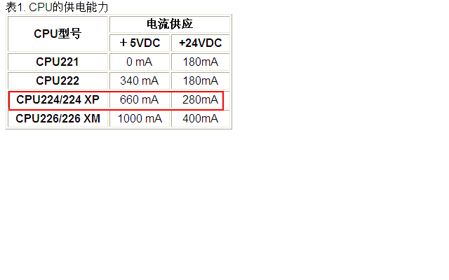

没有关系的,因为称重模块、触摸屏及DP通信模块的24V电源不是通过PLC供电的,只要它们电流的总和不超过您的24V电源的电流即可;下面简单介绍一下S7-200 CPU所提供的5VDC和24VDC电源的作用:
(1)当有扩展模块时CPU通过I/O总线(即扁平电缆)为其提供5V电源,所有扩展模块的5V电源消耗之和不能超过该CPU提供的电源额定。若不够用不能外接5V电源。
(2)每个CPU都有一个24VDC传感器电源,它为本机输入点和扩展模块输入点及扩展模块继电器线圈提供24VDC。如果电源要求超出了CPU模块的电源定额,你可以增加一个外部24VDC电源来提供给扩展模块。
来自西门子技术支持与服务
