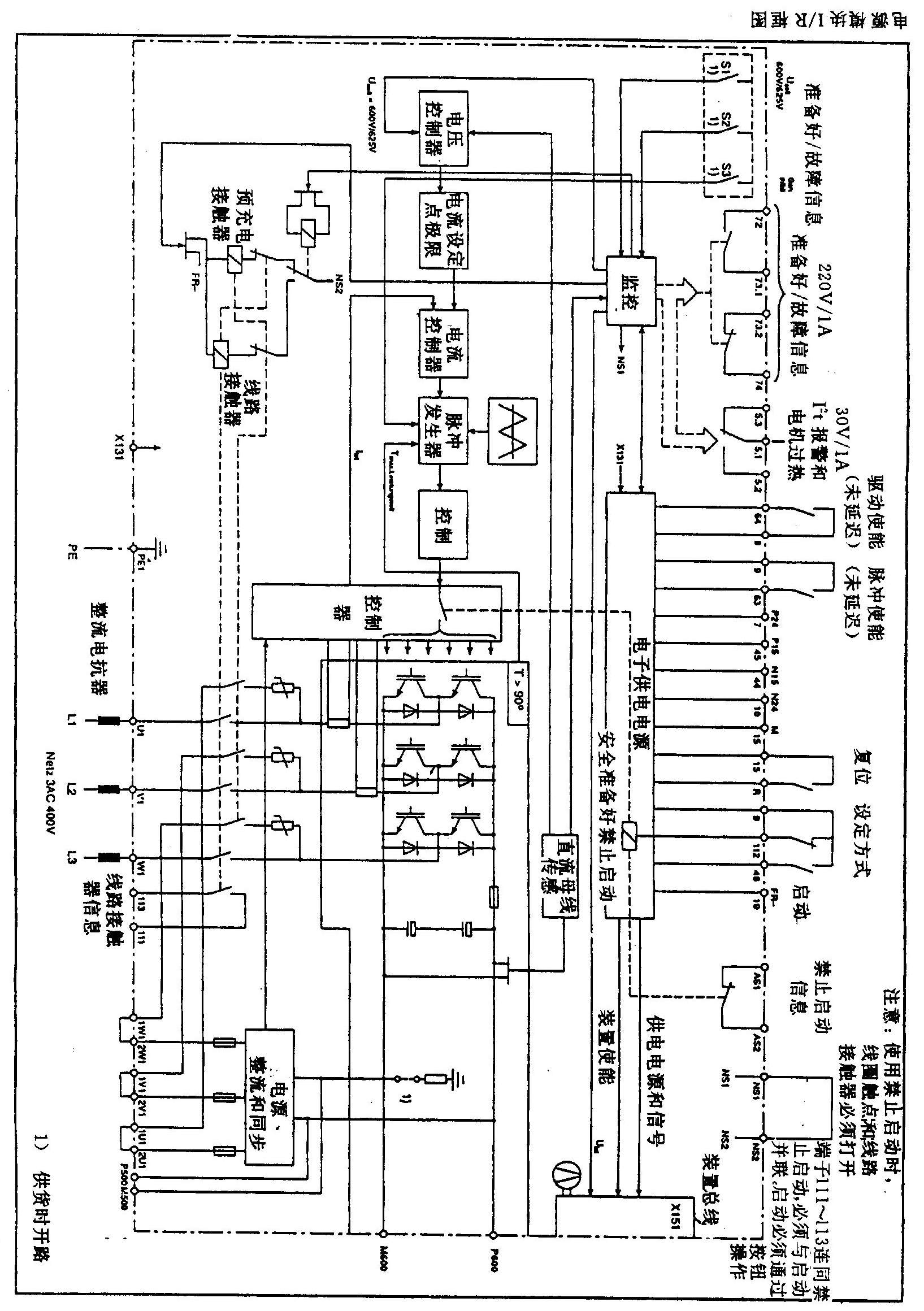

回复:电源监控模块报警????

电源模块原理图
点击此处查看附件
