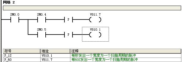

有些时候,我们会用系统提供的时钟脉冲做一些调用或数据刷新,但是只想执行一个周期。更常见的是后面跟一个沿指令。
我推荐另一种实现方案,可能会让您的程序变得更简洁。
