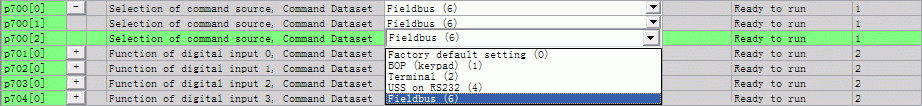

G120变频器,CU240-DP可以同时设置多个命令源吗?
我现在有个提升系统,有自动和手动模式。
PC端用以太网和CPU 315-2 PN/DP连接,变频器通过PROFIBUS和CPU通信。
自动模式下,PLC通过对变频器发送报文来对电机进行自动控制。
手动模式下,用继电器控制,将信号输入至变频器的DI口进行控制。
(因为假设PLC或ProfiBUS完全故障的时候,系统也要能够手动运行)
自动和手动模式通过一个转换开关来选择。自动和手动信号送入PLC DI
现在有个问题,如果只能设置一个命令源,
当PLC坏掉的时候,切换到手动模式,PLC无法发送报文给变频器,也就是没法将设置P700这个参数,
没法将变频器命令源设置为外部输入,无法切换到手动模式。
(我知道面板操作也可以,但系统要做成傻瓜型的,不通过面板)
P700有P700[1], P700[2], P700[3],可以设置成不同的值实现多个命令源输入吗?
