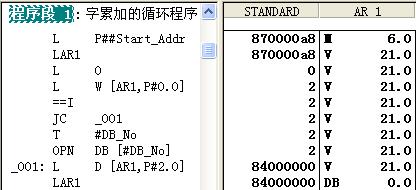

参数类型ANY可以用来传递一片连续的地址区,由10个字节组成。ANY和POINTER用于在块调用时传递输入、输出参数。为了揭开V区之谜,编写了FC1,将地址区中相邻的若干个字累加。地址区的起始地址由参数类型为POINTER的输入参数Start_Addr提供。P# DB2.DBX0.0也可以改写为DB2.DBX0.0。在OB1中调用FC1:
CALL FC 1
Start_Addr :=P#DB2.DBX0.0 //数据区起始地址
Number :=5 //需要累加的字数
Result :=DB2.DBD10 //保存运算结果的双整数
图1是运行时监控FC1的结果,累加器1(STANDARD)中的数据为十六进制显示格式,AR1是地址寄存器1。终于看到了AR1中的V区地址了!
图1中第一条指令的P#表示指针,第2个#号表示局部变量。P##Start_Addr就是调用FC1时,用输入参数Start_Addr传送给FC1的指针P#DB2.DBX0.0(16#0002 8400 0000)存放的地址。P##Start_Addr(16#8700 00a8)最低字节16#a8对应的二进制数为2#10101000,其字节部分为2#10101,即十进制数21,最高字节16#87(2#1000 0111)表示存储区为V区。
第一条指令将P##Start_Addr送给累加器1,第二条指令将累加器1中的数据传送到AR1,传送后AR1中的地址为V21.0(即16#8700 00a8)。

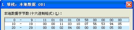

那么V区到底是什么呢?根据帮助中的解释“先前的本地数据”(Previous local data),猜想与局部数据堆栈有关。执行每个块时,它都有自己的临时局部数据。在OB1调用FC1时,OB1的临时局部数据被保存到局部数据堆栈,FC1则使用它自己的临时局部数据区,OB1的局部数据成为“Previous local data”(以前的局部变量)。根据上述分析,V区很有可能是调用FC1的OB1的局部数据区。
怎样才能证实这个猜想呢?最好能看到AR1中的地址为V21.0时,OB1的局部数据。好在STEP 7的监控功能可以查看块调用时保存在堆栈中的数据。为了能看到某条指令执行后OB1的局部数据,在FC1的第2条指令处设置一个断点。执行完第2条指令后,CPU进入HOLD模式,此时打开CPU模块信息对话框的“堆栈”选项卡,选中B堆栈中的OB1,点击“L堆栈”按钮,打开L堆栈对话框,OB1的局部数据堆栈如图2所示。
由图1可知,因为指针常数P#V21.0(16#8700 00a8)被送给AR1,监控区中的AR1列显示V21.0。此时OB1调用FC1的POINTER格式的实参P#DB2.DBX0.0(16#0002 8400 0000),存放在从OB1的局部变量LB21开始的6个字节中(见图2)。因此AR1中的P#V21.0表示指针常数P#DB2.DBX0.0的值存放在OB1的局部变量区中的地址,换句话说,V区就是调用FC1时OB1的局部数据区。
