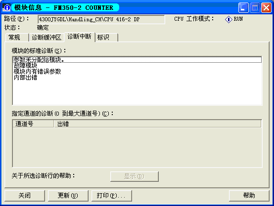

客户:我的FM350-2(6ES7350-2AH01-0AE0)上电后SF灯亮,报错。
我:给FM350-2供电了吗?(模块不供电会报错)
客户:供电了。
我:怎么给模块分配的参数,有没有接编码器?
客户:什么都没改,采用默认设置,没有接设备。我以前这样用过好几次,没有碰到这种问题。

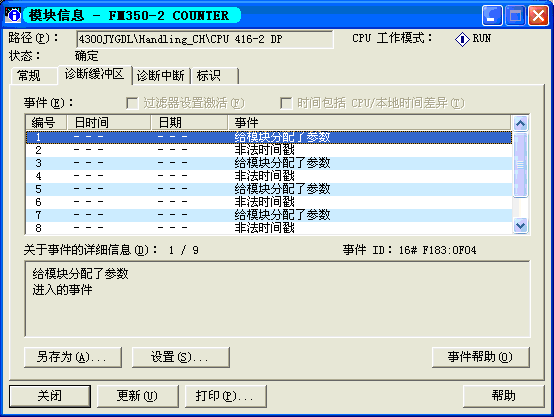

我:(在我的记忆里也是不应该报错,因为FM350-2有默认的参数,只要供上电后就可以工作,不会出错),监控一下FM350-2的诊断信息,报什么错误呢?
客户:非法的时间戳,模块没有分配参数……,详见图1,图2。
图1 FM350-2诊断诊断缓冲区信息
图2 FM350-2诊断中断信息

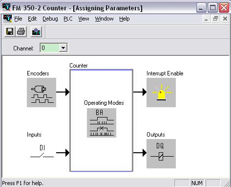

客户说他连软件包都没装,直接将FM350-2组态到机架上。这提醒了我,我在组态FM350-2模块时,我每次都打开了FM350-2的参数分配窗口,如图3所示,并默认保存了参数。
图3 FM350-2的参数分配窗口
好,按照客户的操作步骤,只将FM350-2组态到机架上,不打开参数分配窗口,直接下载的程序,运行CPU后,果然FM350-2的SF灯亮了。在线监控模块的诊断信息,上面的错误信息又出现了。
反复测试了几次都出现了相同的错误,即只要在组态时不打开FM350-2的参数分配窗口,只是将模块插入到机架上,进行直接的编译下载就会出现错误。接着我又测试了当FM350-2模块位置选择错误时的情况。测试结果是,当模块位置选择错误时,只要打开了FM350-2模块的参数分配窗口,进行了保存编译,就不会出现错误。前面出现错误是因为和客户犯了同样的错误。
原因找到了,告之用户要先将FM350-2软件包装上,并在组态FM350-2模块时,打开模块的参数份配窗口,进行参数保存。客户按照我说的做后,问题解决。
