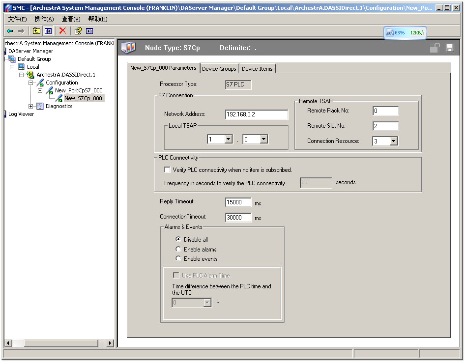

6,配置DAssidirect,就把PLCsim当做真实PLC来处理就可以了。
