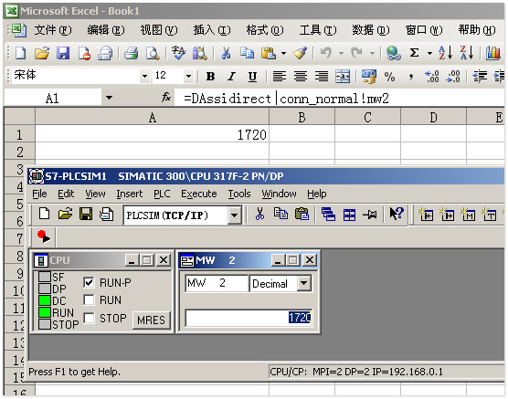

测试通信是否成功!由于只是测试,所以找个excel来测试就可以了,这样简单明了,方便修改地址。
运行NetToPLCsim-->Start
具体看图:
