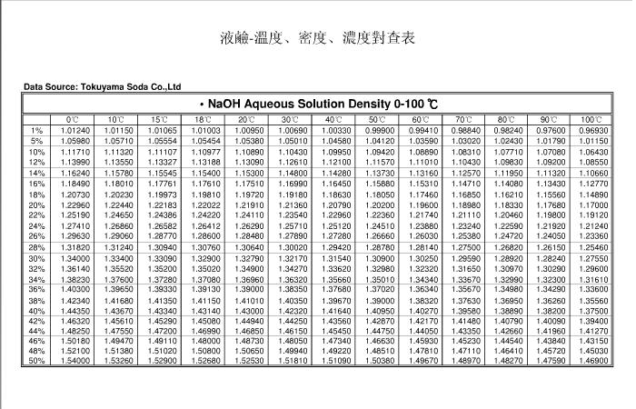

有一个表格,参数为88个,即8行11列,如何用查表的方法取得表中的如何值?谢谢!
用过的朋友请出个主意!
