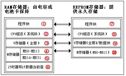

根据手册上关于下载程序和PLC上电的描述,所以总结了一下这两个过程涉及到存储区,
下载是从左到右的过程
上电是从右到左的过程
两个存储区实际大小肯定要大于上述区域。
