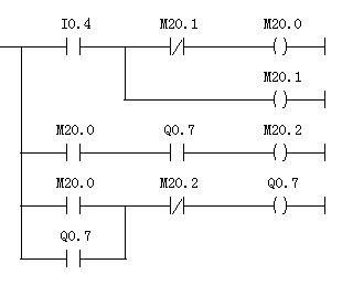

回复:求用一个输入控制一个输出状态反相实现
ALTINTOP
    468
注册时间:2009-10-12
发布于 2011-03-17 14:04:47
8楼
应该就是一键控制启停
