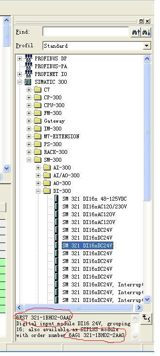

和普通的模块是通用的,在硬件说明里有一行,你可以看看。
点击此处查看附件
