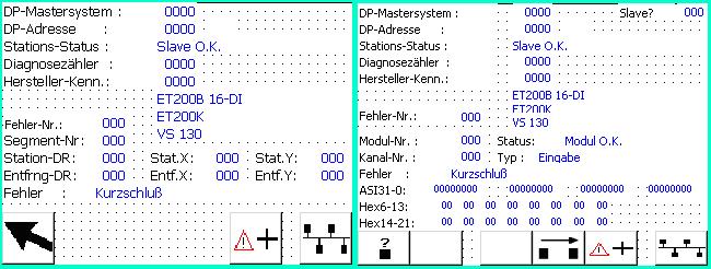

FB 125用变量表显示其背景数据块中已组态的从站、检测到的从站、检测不到的从站、有故障的从站、受影响的从站和存储的受影响的从站。每一类从站占16个字节,分别可以显示128个站的状态。
可以用手动方式获取某个DP从站的详细诊断数据。需要用人机界面输入要诊断的从站的地址,用按钮启动对指定的从站的诊断。
诊断的结果用变量表的形式给出,包括用数字代码表示的故障从站的地址、状态、制造商标识符、从站的错误编号、从站的错误类型编号,出错的模块的插槽号、模块的状态,出错的通道号、通道的类型、通道错误代码、通道的错误信息、S7诊断的附加错误信息,还有SFC 13读取的原始诊断数据。
用FB 125的英语帮助文件来分析诊断数据,可以得到错误的位置和错误的原因。可以在网上搜索和下载FB 125的英文例程,以及配套的显示从站故障信息的人机界面的项目文件。
3.FB 125存在的问题
1)FB125的变量表需要一千多字节的存储区,占用的存储空间较多。
2)只有英文的帮助文件,要求具有较高的英语阅读能力和阅读速度。
3)分析FB 125提供的诊断数据的工作量和难度还是相当大,需要查很多表格。
4)配套的人机界面的画面没有中文的,下面是用于详细诊断的德语画面,其中有较多的文本列表,它们包含了帮助文件中大量的表格的内容,翻译的工作量相当大。
5)同时只能手动显示一个从站、一个模块和一个通道的详细诊断信息,必须手动切换要诊断的对象。
