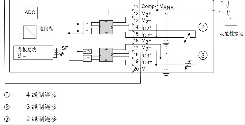

回复:请问PT100怎么接线

点击此处查看附件
