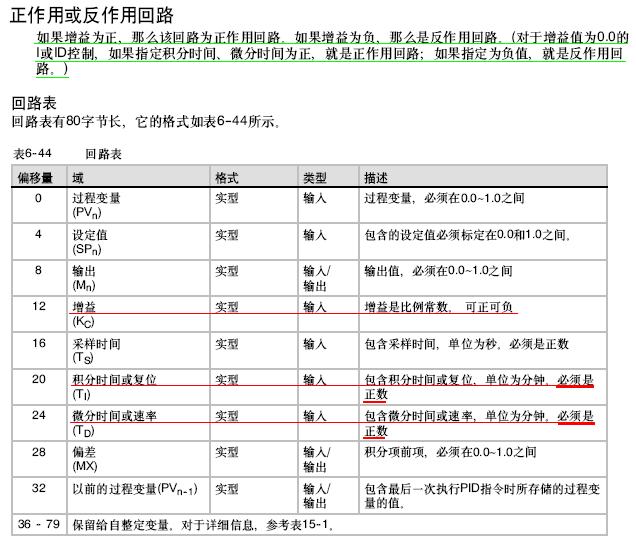

继续,下面附件中的图片均是系统手册提供的,那么Kc=0.0时,如何设置负值的积分和微分时间?
