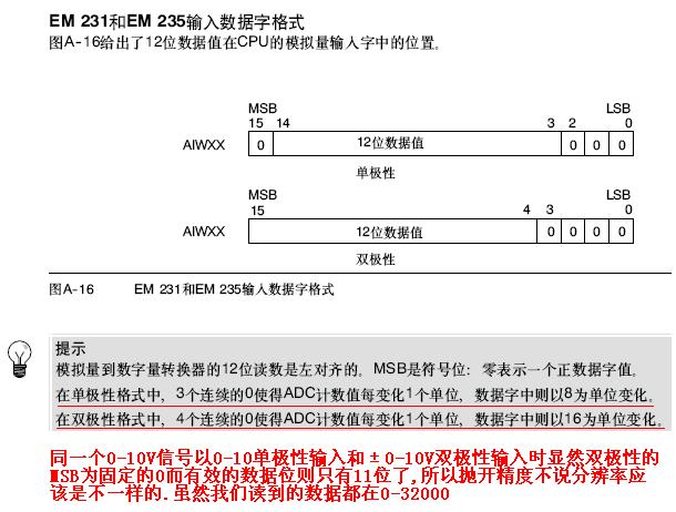

quote:以下是引用winter938在2011-03-26 12:09:48的发言:
参见附件中的图片
都是12位,分辨率有什么不同?
