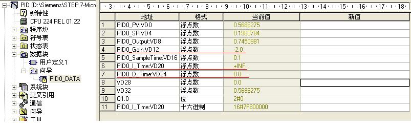

多谢楼上,上机测试了一下纯比例环节,采用的向导生成的程序然后在状态表中修改PID参数和MX=0,贴出下面的图片
点击此处查看附件
