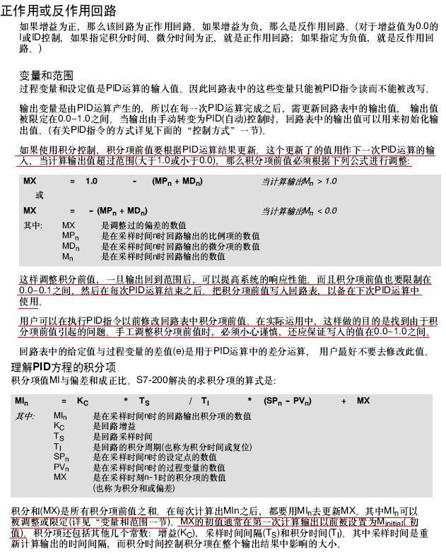

因为我好象成功的把积分时间设为了无穷大状态表里又把MX写为了0.0,从上面贴图的数据看起来还符合预期,但如楼上所说PID的算法中只要有积分环节,MX会不断变化必须在程序里用 sm0.0 一直给经赋固定值,相当于强制积分,至于强制多少按需要,强制0就没有积分了(实际上还是有一点,因为PID每次会计算出一个积分值,但量很小,下一次PID运算继续推动积分量变化时,MX被强制了,所以积分量始终维持在一个较小的固定范围内,从而达到积分分离的效果)
