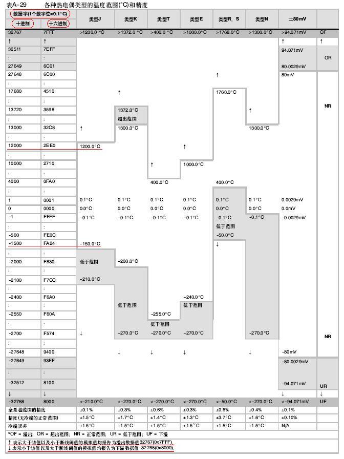

quote:以下是引用domuch在2011-03-31 08:00:10的发言:
1、 第二种情况,温度信号通过热电阻或热电偶模块直接送进来,那么此时量程范围应为实际值的10倍,即-200—1000,请问这个是为什么?
2、如果我想把通过热电阻或热电偶模块直接送进来的温度信号在触摸屏上显示实际温度,这又是怎么转换的?比方说4-20ma时aiwx输入的值在6400~32000之间,那么直接送过来的值是-200到1000吗?
第二种情况参考下面的附件中的图片,摘自系统手册
