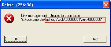

仔细的阅读错误帮助信息(图1),发现“S7 Program”or “M7 Program”folder missing 这条最可能还隐藏着什么,或许我之前理解的有误,不仅仅指这个文件有问题还可能里面所包含的内容有缺失,这个无法是看出来的。于是备份用户发过来的项目,删除了位于“S7 Program”中Blocks的System Data,大家都知道硬件组态的信息编译保存后就存储在这里,既然原来的有错,那就删了重新生成吧。删除后硬件组态编译保存,出现了如下信息,如图 3
图 3

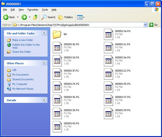

信息里明确指出了一个文件有问题,感觉有希望了,于是打开该文件夹,如图4,
图 4

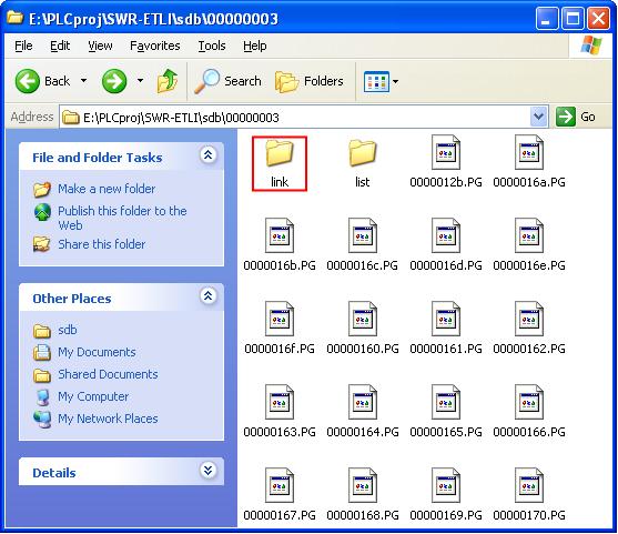

和编译正常的项目图 5相对比,少了一个名称为link的文件夹。
图5
发现问题了就有希望解决了,继续试验,得出如下解决方法:
1、从其他硬件组态编译正常的项目相应目录拷贝文件夹 “link” 到该项目中 C:\Program Files\Siemens\Step7\S7Proj\lgshuiga\sdb\00000001
打开 “link”文件夹,更改 .dbf文件名称与link文件所在的文件夹名称一致,如有多个文件夹00000001/00000002/00000003,分别拷入更改即可。
此硬件组态编译正常的项目可以不是问题项目的备份项目,只要硬件编译正常即可。

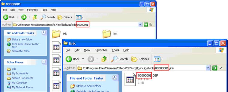

2、新建文件夹命名“link”,其他硬件组态编译正常的项目相应目录拷贝 .dbf文件到该项目中 C:\ProgramFiles\Siemens\Step7\S7Proj\lgshuiga\sdb\00000001\link,更改 .dbf文件名称
如图 6,红色标示部分要保持一致。
图 6
于是联系客户,告之解决方案,用户也很快解决了问题。建议用户对于要备份的项目最好使用 File >Archive 功能存档,这样存档的项目在传送过程中不容易缺失,而不是直接文件夹拷贝。
