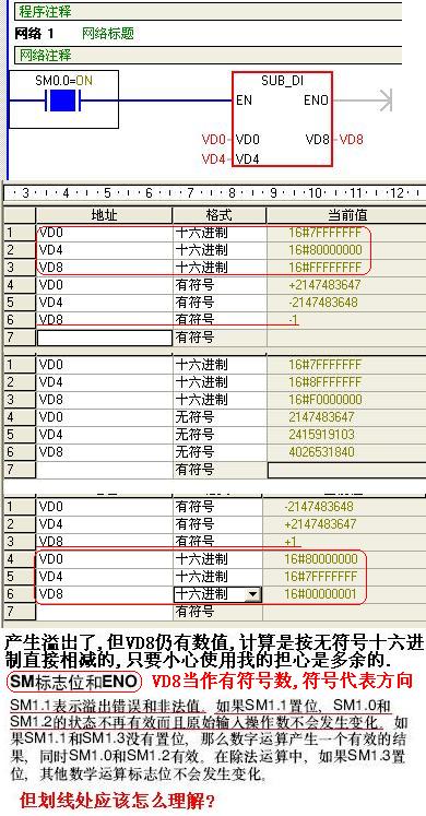

刚刚测试了SUB_DI指令,结果见附件中的图片
点击此处查看附件
点击此处查看附件
