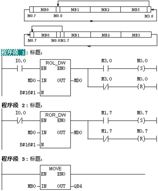

S7-200和S7-1200有字节、字和双字的循环移位指令。S7-300/400只有双字循环移位指令。在它的基础上,可以实现任意位的循环移位,下面以8位循环移位为例。本例来源于作者的《跟我动手学S7-300/400 PLC》。
MB0是双字MD0的最高字节,MD0每次循环左移1位后,最高位M0.7的数据被移到MD0最低位的M3.0(见下图)。为了实现MB0的循环移位,移位后如果M3.0为1状态,将MB0的最低位M0.0置位为1,反之将M0.0复位为0,相当于MB0的最高位M0.7移到了MB0的最低位M0.0。
MD0每次循环右移1位之后,MB0的最低位M0.0的数据被移到MB1最高位的M1.7。移位后根据M1.7的状态,将MB0的最高位M0.7置位或复位,相当于MB0的最低位M0.0移到了MB0的最高位M0.7。
在程序段3,用MOVE指令将MB0的值传送到QB4,可用QB4来控制8位彩灯。
根据本例的思路,不难实现任意位的循环移位。
