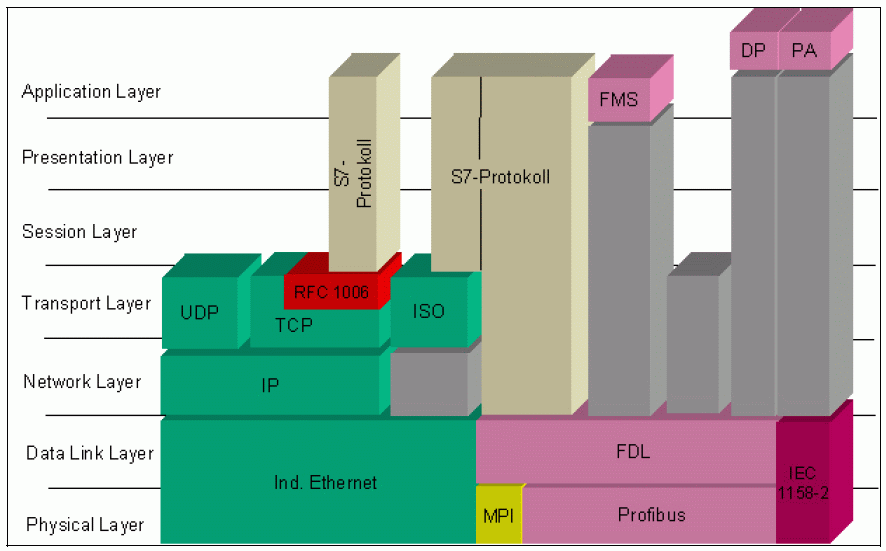

对于常常会有人有您一样的想法就是ISO需要MAC地址,ISO on TCP或TCP不需要MAC地址。这种说法不是很准确,因为以太网的通信都需要MAC地址,而ISO在组态时更加的显性,因为除了第4层ISO,而没有第三层所以MAC第二层的信息直接由第4层控制,所以需要组态MAC。而ISO on TCP或TCP的关联第三层地址NSAP即IP地址是逻辑地址而无须操作第二层的物理MAC地址,但在封装报文时MAC是必须的。
以前我也是这么认为的,凡烨 能否结合这这张图给再详细的解释一下。
基础太差,上面的内容没有完全理解,
另外我还有疑问
1:Mac地址到底是什么地址,硬件地址?跟ISO/OSI模型没有关系吗?
2:我们买的cp板本身由一个mac地址,实际在配置过程中,我们也不一定用它,并且用不用他cp板上的mac地址也照样好用。原先好像听他们说mac地址是硬件地址,固化在cp板上。看来并不是这样?不知道对不对?
