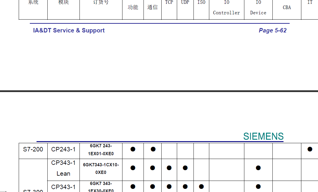

应该说只有支持ISO协议的CP才能支持工业以太网通讯,支持的情况如下图。
点击此处查看附件
S7以太网 包括ISO 和 TCP 。
因为是第 7 层协议可确保数据记录的自动确认,一个任务最多传送达 64K 字节数据,若是ISO或TCP只有8K。大数据量传送时处理器和总线的低负荷,这是因为对 S7通信的最大优点。
