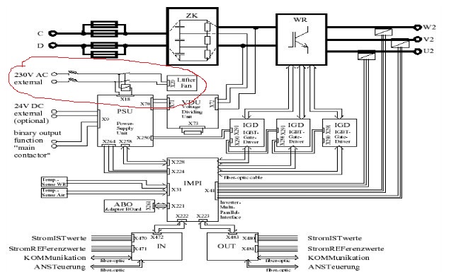

回复:6SE70内部风机
nnnn1234
    5016
    57
    224
注册时间:2010-02-22
发布于 2011-04-16 10:41:55
6SE70装机装柜型变频器风机控制图:(红圈部分)
MasterDrives
