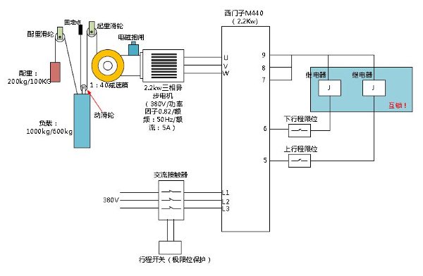

各位前辈,小弟最近在搞一个升降系统,如图:
系统要求其实很简单,就是升起的时候有个缓速,利用变频器控制电机的正转反转(继电器控制);整个系统在没有变频器的时候工作正常(靠接触器和手动),加入变频器后,按照经销商给的参数设置如下:
进行电机参数设置时应使:P0004=3/P0010=1
P0304(电机输入电压)---〉380
P0305(电机额定电流)---〉5.0A
P0307(电机额定功率)----〉2.2kw
P0308(额定功率因数)---〉0.82
P0309(额定效率)---〉81
P0310(额定频率)---〉50Hz
P0311(额定速度)----〉1420
P1082(电机最大频率)---〉50
(以上参数都是根据电机的铭牌设置的)
P3900(保存电机参数)---〉1
P003(设定级别) ---〉3
P702(OFF2 使惯性停车)---〉 2
P703(固定频率设置为能) ---〉 15
P704(OFF2 使惯性停车 ) -----> 3
P1000()---〉3
P1003(频率)---〉50
P1120(斜坡上升时间)---〉1s
P1121(斜坡下降时间)---〉0.1s
P0971(保存数值)---〉1
p1300(控制方式 )---》20
1910---1
问题是,现在10台机器,有三台只能下降,升起的时候电机吱吱响就是不动作,怀疑参数乱了,但第一次使用变频器,心里没谱,所以千万里来到这里听取各位前辈的指导:
1、这种场合应用变频器的时候有什么注意事项?
2、三台有问题的机器是变频器设置问题还是电机问题??(电机是普通的三相异步电机,上海小厂生产的)
另外:来这里翻了几十页帖子,也学了不少知识,在变频器前面加接触器的问题就不要讨论了,因为一是这里的接触器是当一个纯开关使用,加了极限行程开关是一旦出现问题,就是变频器烧了也得让系统停电停止,安全是摆在第一位的。
还有,因为是新手,所以不怕拍砖,关键是把东西做好,所以各位拍的时候请尽量深入浅出~谢谢
