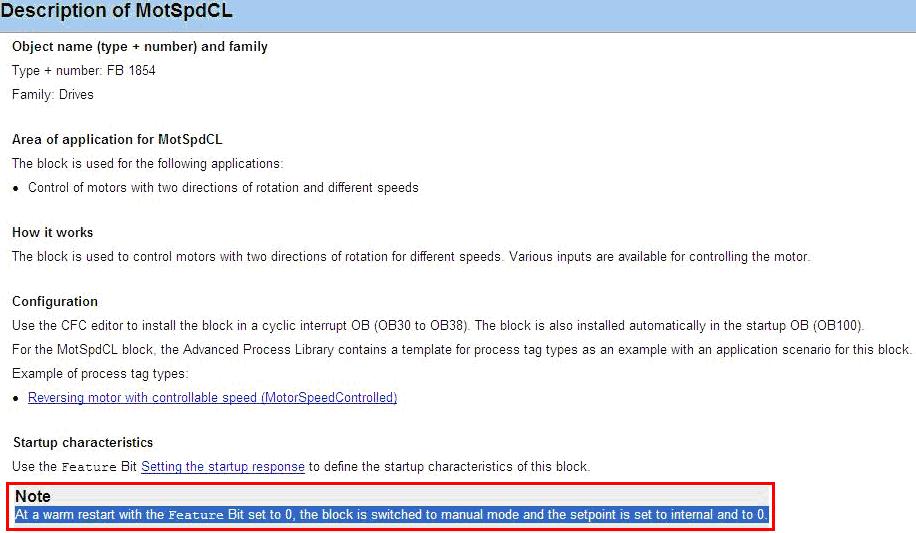

使用PCS 7 V7.1 中MotSpdCL功能块,通过变频器控制马达的速度。控制器正常运行过程中通过面板的setpoint即可预先设置马达的运行频率。
但用户碰到了这样的问题:
当控制器重启后,上述中预先设定的频率自动归零。

那还是先看看MotSpdCL功能块的帮助再说吧。
于是我选择这个功能块,按了F1键吊出了功能块的在线帮助。
睁大了眼睛仔细地看并理解每一句话。
当我看到MotSpdCL块的特性参数Feature时,我有了新的发现。
在这里还是介绍一下特性参数的作用吧先。
特性参数是APL功能库中用来控制各功能块的不同特性功能的,用于满足不同用户的不同应用需求。
其中这个功能块的特性参数bit0位是这么解释的:
设置为0:“设定暖启动时,自动将控制模式切换为手动模式,并将设定值置零。”
这不和用户描述的问题完全吻合么?
为了进一步确认我的理解,我做了个实验测试了一下。
当把这个参数设置为0时,结果和用户描述的问题是一样的;
设置为1后,设定值就可以自动保持了。
问题找到,怕用户着急,赶紧给用户回了过去。
用户按照我的指导,在线将该参数设置为1后,再也没有了之前的问题。

通过和有资深工程经验的同事讨论后,明白了!
这个参数是基于控制回路的安全性考虑而设定的。
假设当控制器运行时设备在自动模式下并设定有频率值,此时控制器由于掉电而停机,并在某个时候重新上电后。控制器并不需要用户干预即可自动进入运行状态。如果此时不采取任何措施,不复位设备的控制模式及设定值,则现场的设备很有可能在无人干预的情况下就会自动启动起来。
这样是很危险的!!
我将这点信息告诉了用户,当然又一次得到了用户对咱们APL的表扬和赞许。
