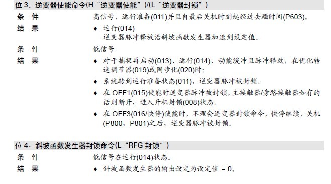

[B]控制字1的bit3,bit4及控制字2的bit25区别:
[/B]控制字1的bit3,bit4:
控制字2的bit25:
