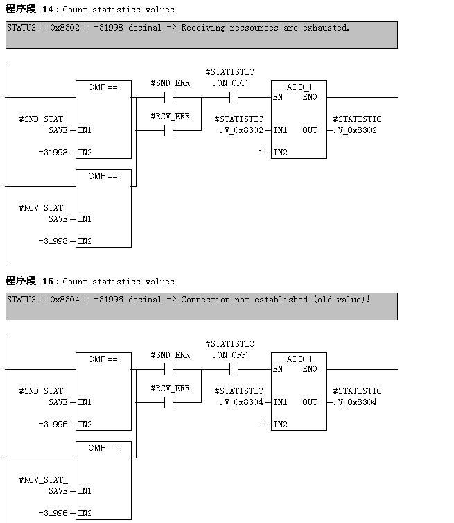

连接检测:
状态检测:
网上有个例子:S7_300_SEND_RCV.zip ( 45 KB )
这个例子用的就是固定脉冲触发,周期发送.
根据生产实际情况可利用编程实现了,通讯状态及报警检测.
