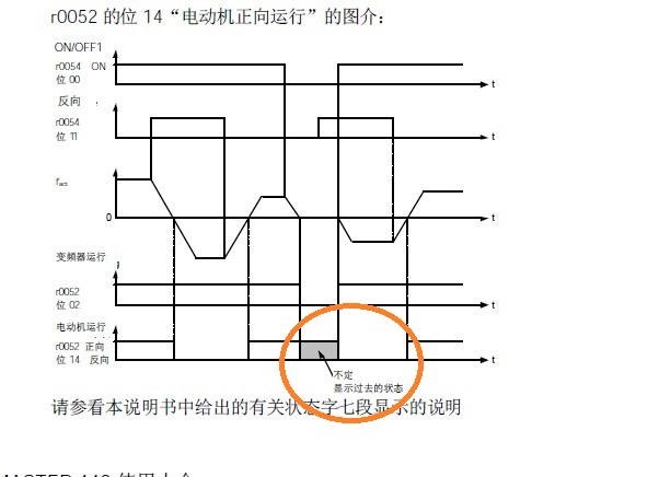

LS看图中红圈部分的描述,说“不定,显示过去的状态”,是不是把p2150设置成0,这个状态就定下来了啊??
“不定”是否可以理解成“没有定义”
