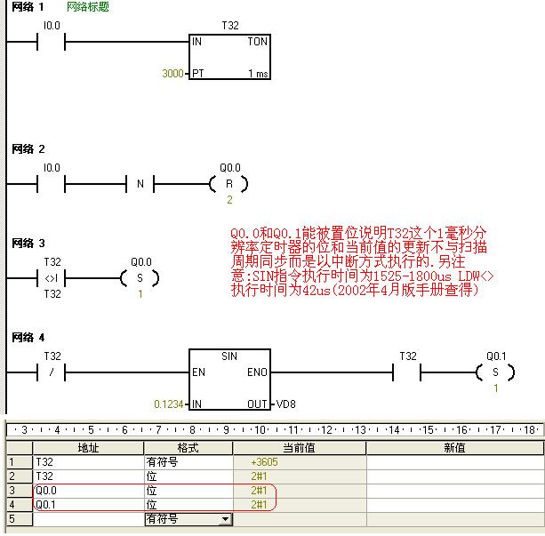

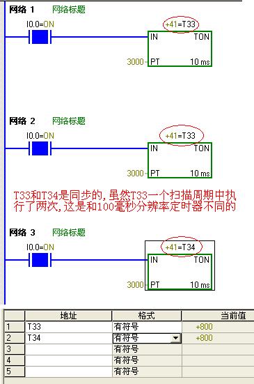

做了10毫秒分辨率定时器的测试,可以帮助理解手册的相关说明
