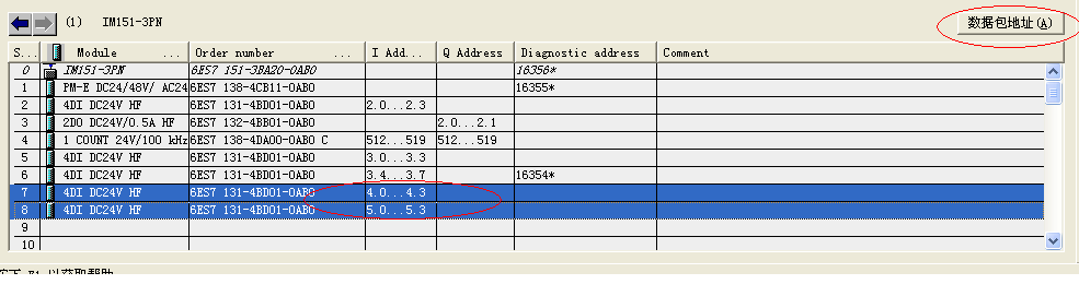

是et200S的吗?先选择需要打包的模块,然后点击数据包地址
