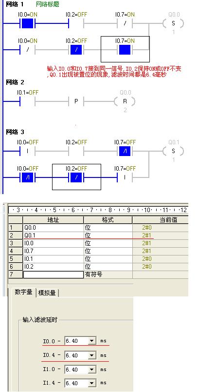

回复:一个限位开关数字量能同时送到PLC数字量的两个输入点不?

quote:以下是引用winter938在2011-04-22 18:23:05的发言:
测试了一下,立即点的刷新不完全同步,参见附件
点击此处查看附件
这当然。因为网络3的程序扫描次序跟外部异步并且是立即更新。当外部的下降缘发生在执行网络3的第一个i0.2的时候。就可能造成0.2两端的触点同时通。
