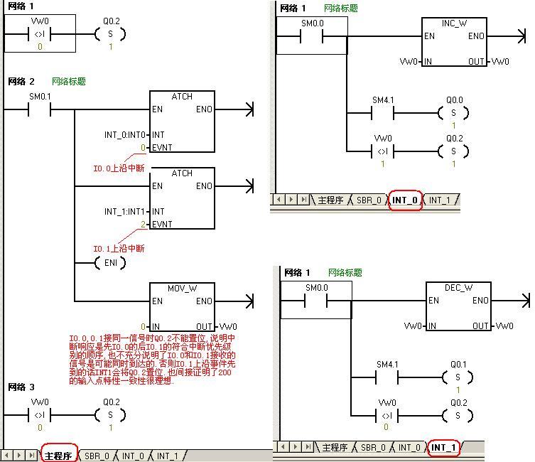

回复:一个限位开关数字量能同时送到PLC数字量的两个输入点不?

楼上:不用那么费劲,我贴的图I0.0,0.7接的同一开关多动作几次Q0.1就ON了.我试着用中断来测试,你看看有什么建议
点击此处查看附件
