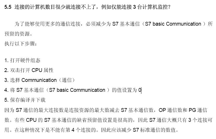

回复:关于cp443-1以太网通讯问题
