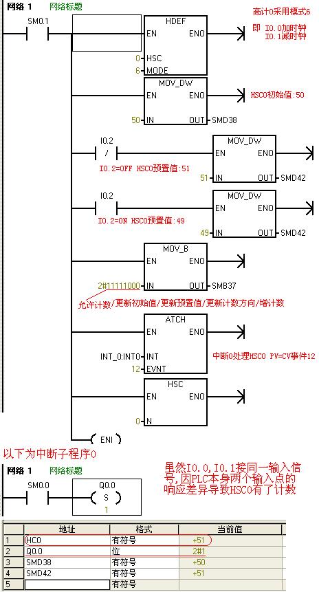

回复:一个限位开关数字量能同时送到PLC数字量的两个输入点不?

按楼上的建议做了测试,结果见附件图片,我另外也测试了模式9在一倍速和四倍速的表现,高计的数值也发生了变化,并比模式6大很多.感觉高计的输入信号接入一定要处理好(屏蔽,差分等手段尽量用上)
