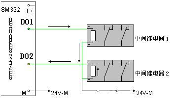

上面是输出该亮的不亮的问题,下面我再讲一个不该亮的输出却偏亮的问题。
客户:我的24V输出点总是两个一起亮
我:您说下具体现象
客户:就是我有一个输出点正常应该输出,它一输出,另外一个DO点也跟着一起有输出,但是我程序里根本就没让这个点输出。
我:您怎么确定它有输出了
客户:上面的灯亮了
我:您确认程序里没有输出,有没有使用强制功能?
客户:没有,变量表里监控那个点是false
我:这两个输出点是在一个模板上吗
客户:不在一个板子上
我:接的负载是什么
客户:就是都接到同一排中间继电器
我:那好,您将不该亮的那个输出点的接线摘掉看灯还亮吗?
客户:等一下,。。。。。拆掉线后,点不亮了。
我:好的,应该还是您的两个输出点到中间继电器侧接线有问题您查一下吧。

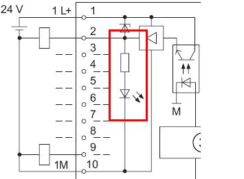

这个问题可以通过下面的两个图说明。中间继电器1和2由两个DO点控制。线圈负端并联接到24V电源M。如果连接到24V电源M端的线断掉,第一个DO1点有输出时,电流就会按照箭头走图1中绿色部分线路流入模板第二个输出点DO2。通过模板内部电路流入模板电源的24V-M端。构成一个完整的回路同时点亮第二个模板的输出指示灯。图2是模板内部电路示意图。
