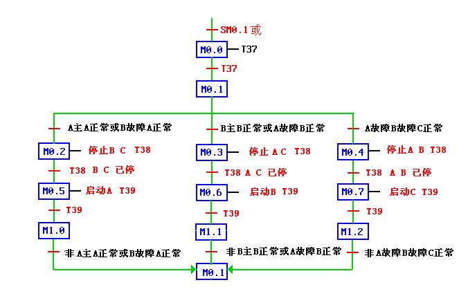

1 开机或由手动转自动时,延时几秒进入自动控制程序
2 进入自动控制程序后,有3个选择条件,根据条件进行控制,只能3选1,如果3个条件都没有,那么停止在M0.1
2 A主A正常或B故障A正常时先停止B C ,然后启动A
3 B主B正常或A故障B正常时先停止A C ,然后启动B
4 A B故障C正常时先停止B C,然后启动C
5 当条件改变时,进入M0.1,重新选择
6 哪个是主可以在屏上选择
7 水泵是正常还是故障,应该有对应的开关量点
