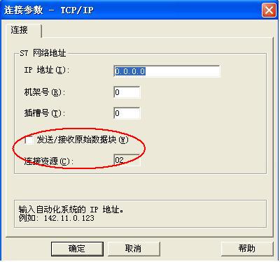

STEP7里组态连接属性时,单边编程(PUT GET)要填写对方的“CPU”所在槽号,连接资源选择03
双边编程(BSEND BREV/USEND UREV)要组态对方“CP”的槽号,通讯资源选择10,
当WinCC组态时在通道属性里面,默认是不打勾,要填上CPU的槽号和连接资源02(PLC里不用调用功能块)。
但打了勾之后连接资源自动变为10,(由于是双边连接,所以PLC里调用BSENG RSENG块)但WINCC里打钩不打钩都要填“CPU”所在槽号,这一点是HMI里的S7与”普通S7“的不同?
